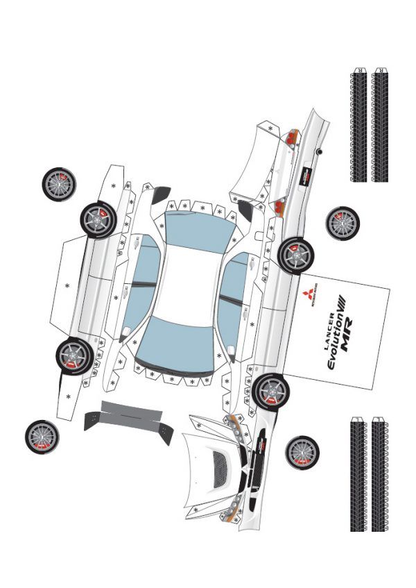

Cas concret
Modele en papier format .jpg trouve sur internet
Origine inconnue et echelle inconnue
Format de la photo 600 x 847 pixels

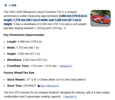

Longueur de la voiture echelle 1/1 = 4490mm
Longueur de la voiture echelle 1/43 = 104mm
Comment redimensionner cette photo pour obtenir 104mm?
... avec un ou des logiciels gratuits et pas trop compliques...
Merci d'avance
Comment redimensionner un modele?

Je reformule ma question:
Sur quel logiciel peut on calculer une dimension en centimetres entre deux points sur un dessin ou sur un pdf?
parce que jusqu'a aujourd'hui, je convertis la photo en pdf, j'imprime, je mesure sur papier, et j'ajuste la taille avec Wondershare pdf Element

Re: Comment redimensionner un modele?
Bien recu et compris
Et oui, bravo, ca marche!
Je vais reessayer et confirmer ce weekend
Mais la, j'obtiens 1,669 cm
Merci merci merci a vous deux!
Ca va me faire economiser du papier!
