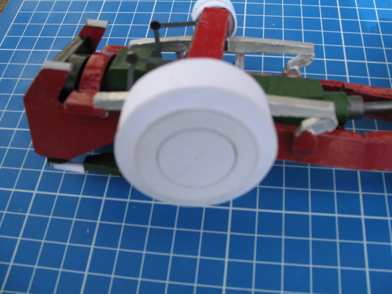

roues arrières
Message par MauricePoisson »
Salut à tous, suite du chassis MAN
Roue extérieure, roue intérieure avec bague de jumelage .
Empilement de rondelles pour prolongation du moyeu, disque de bloquage des 2 roues .
Tricherie, épingle pour finition du moyeu .
Le tout en place .

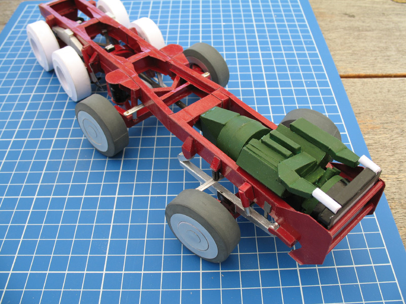

Partie ar du chassis .
Tout le chassis.
A suivre peinture et mise en place finale des roues jumelées.
