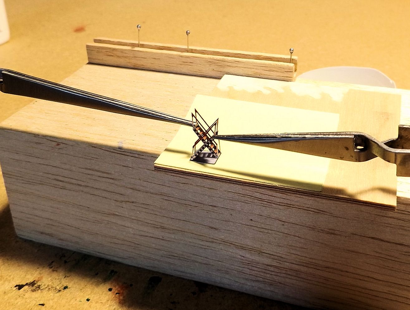

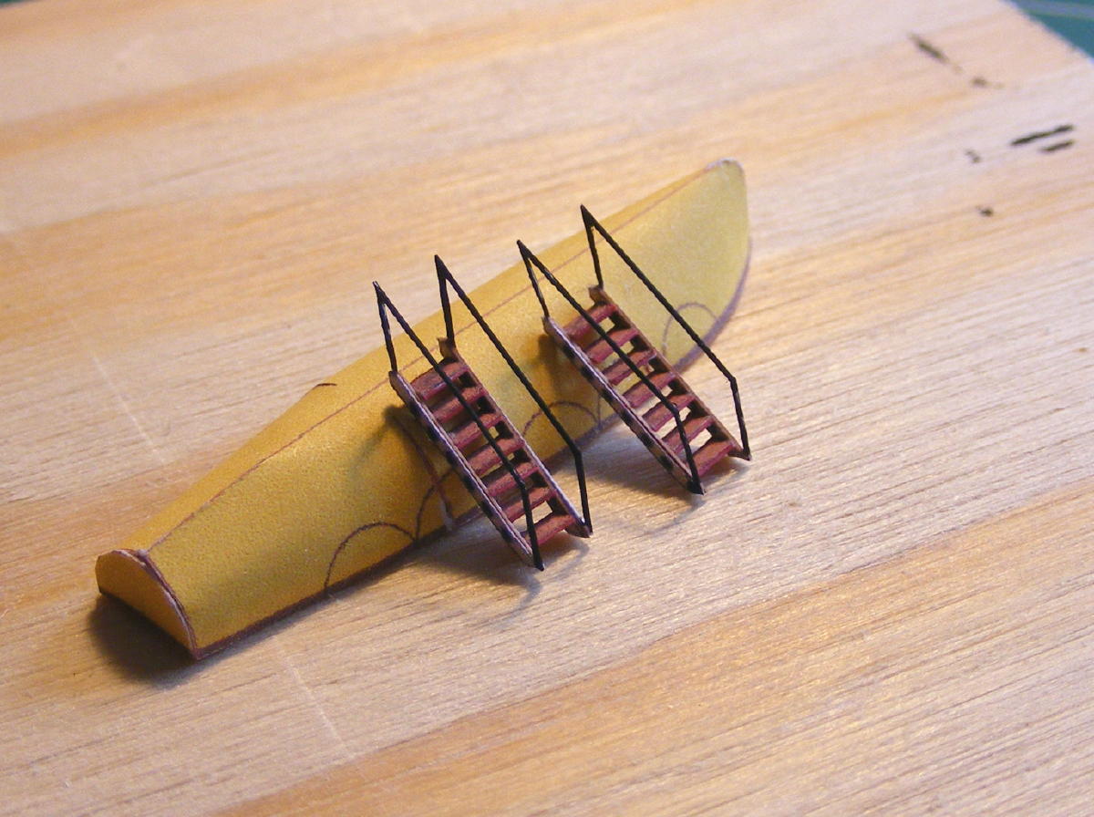

Image 09: je pose la rampe de l’escalier sur un post-it fixé à son tour sur une chute de bois de section 3/8 x 3/8 et je peins la rampe posée à plat. J’aurais pu la laisser brute, mais j’aime mieux l’aspect peint, et c’est plus résistant.
Images 10 et 11: les rampes sont fixées sur les échelles.
Image 12: l’assemblage est terminé.

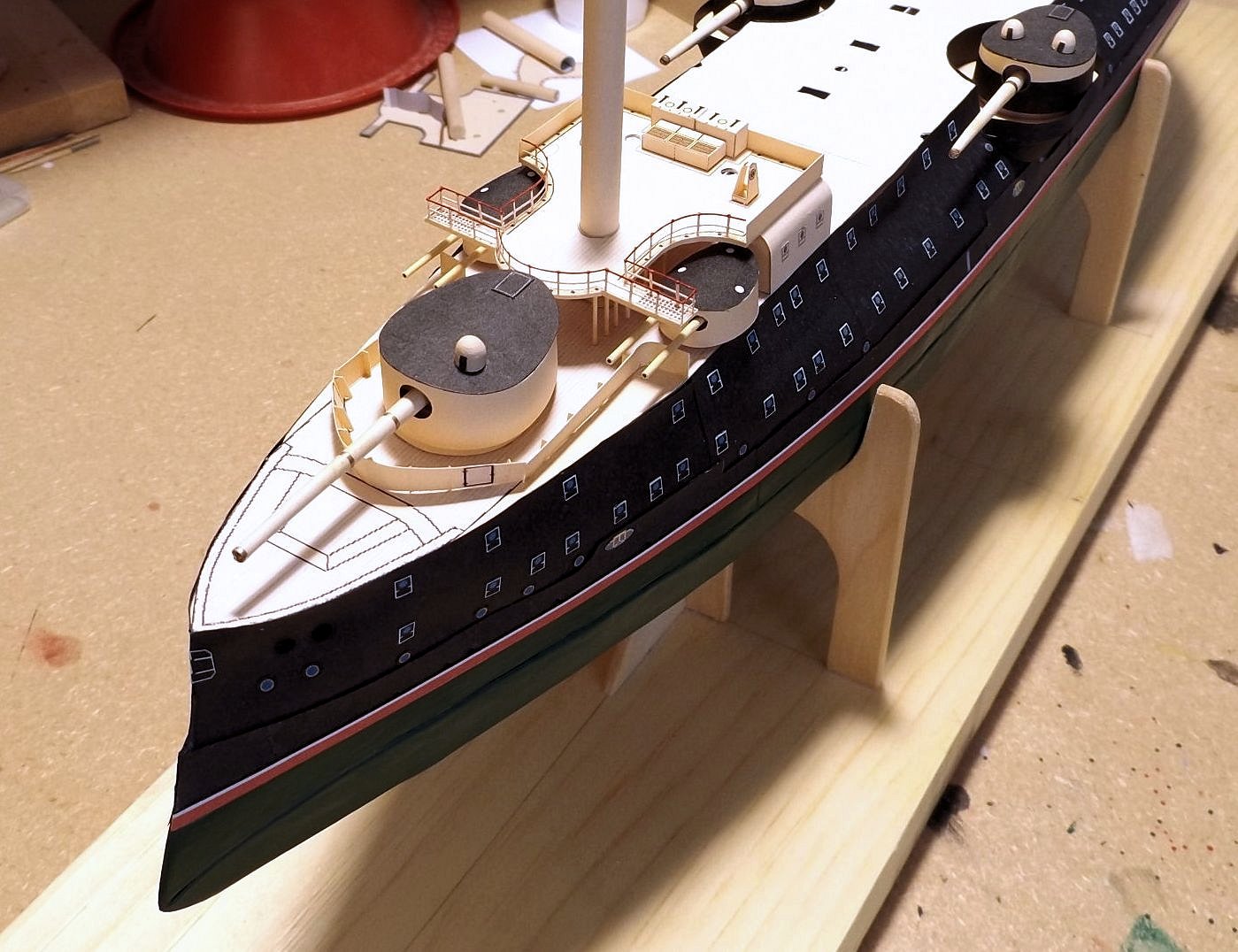

L'aventure du Jauréguiberry continue. J'ai d'abord installé les échelles que je venais de terminer précédemment. J'ai aussi ajouté les monte-charges approvisionnant les canons de 47 mm, j'espère qu'ils sont fidèles aux originaux. NB: le cabestan (images 108 et 109) situé en-dessous de la passerelle de navigation est en bois et papier.

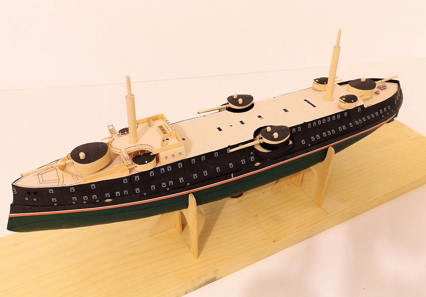

C'est le moment de montrer de nouvelles photos.

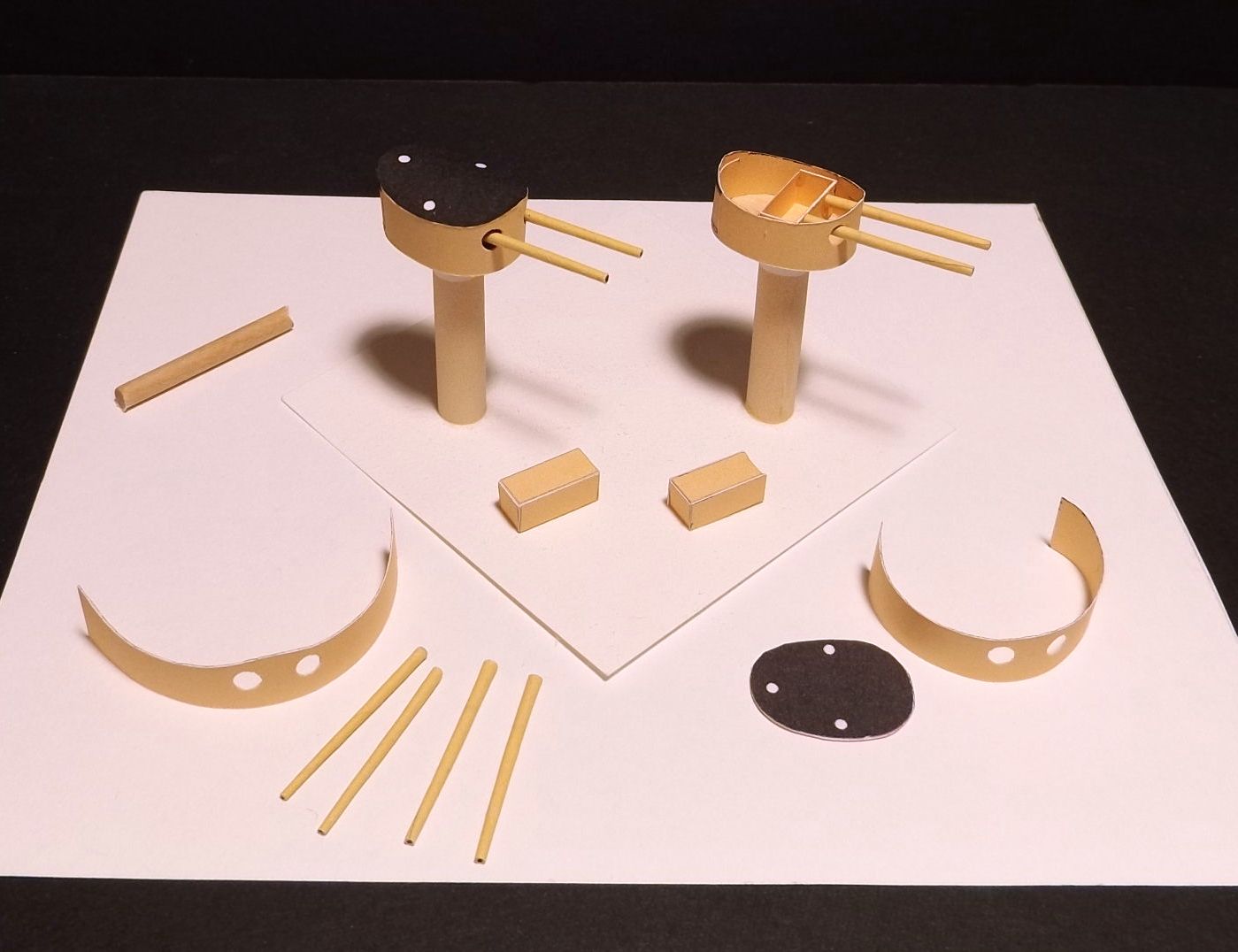

J'ai commencé à travailler sur les tourelles de 138mm. Elles sont d'une configuration similaire à celles de 305, mais, à la différence de ces dernières, outre qu'elles sont de dimensions plus restreintes, et portent, elles, deux tubes d'artillerie. Elles sont au nombre de quatre, deux situées en avant, et deux à l'arrière. Elles pivoteront, comme les vraies, et peuvent être retirées de leur emplacement. Je vais pouvoir maintenant commencer à installer les éléments de la superstructure. Il me reste à installer sur les toits de chaque tourelle les deux dômes de visée et la petite trappe circulaire d'accès.

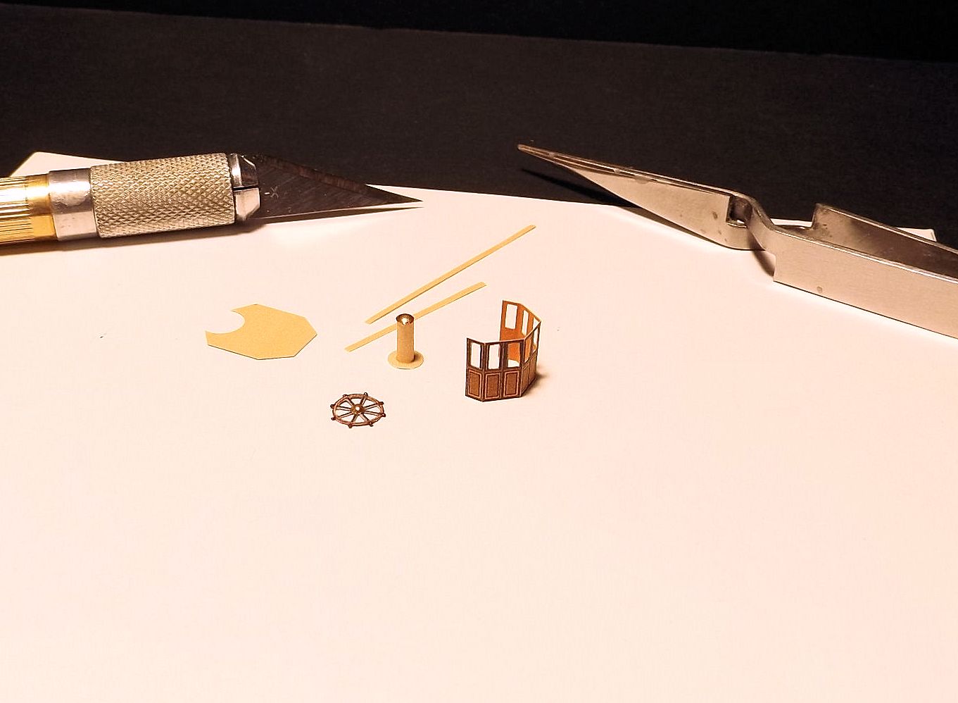

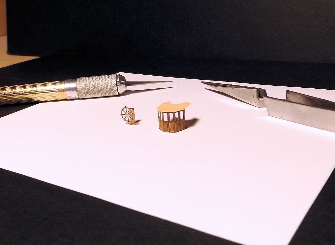

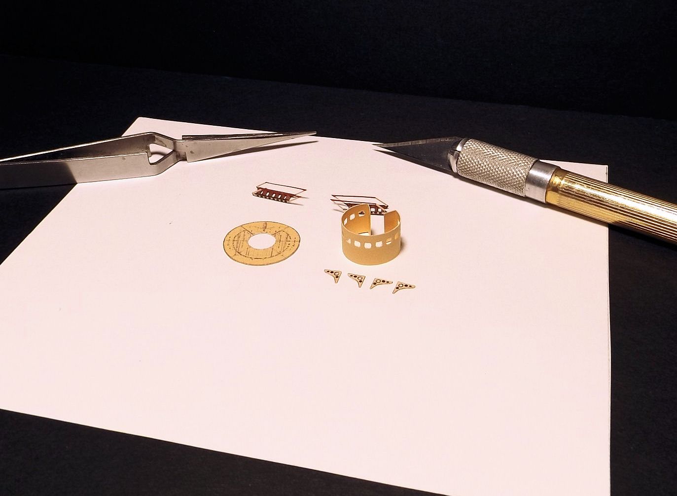

Ces images rassemblent la plupart des éléments utilisés pour construire l’ « Abri du timonier » et le poste d’observation de l’Amiral. L’image 124 montre la cabine de navigation et le réduit de commandement blindé.
Les images 126 et 128 sont un essai de reconstitution du poste de navigation avec la barre. Les rambardes utilisées peuvent être vues sur deux autres images.

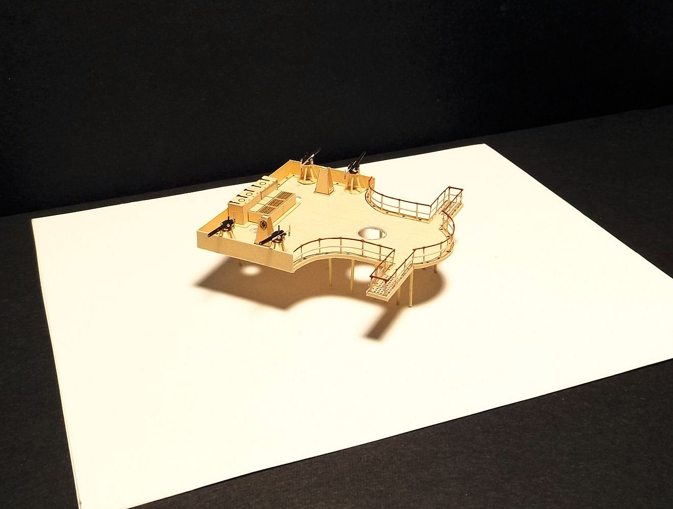

La photo 129 montre le poste d’observation blindé de l’Amiral, appelé ici "Réduit du Commandant", qu’on repère facilement sur la photo d’époque. Il est situé sur la " passerelle inférieure ", à l'avant du mât militaire avant, passerelle juste en-dessous de celle sur laquelle se trouve la cabine de navigation du timonier, avec la barre, appelée sur le plan de construction de l'époque " passerelle supérieure ".
