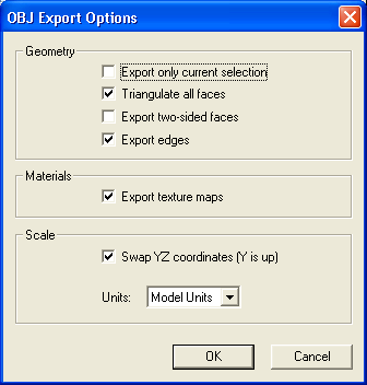

Je suis aussi en plein dedans en ce moment.
Ce qui marche le mieux pour moi c'est l'export depuis sketchup en .obj avec les paramètres suivants:
Sans titre.png (10.17 Kio) Vu 12686 fois
J'ai constaté que l'export en 3ds cause de temps en temps des soucis de faces déconnectées du reste du volume.
