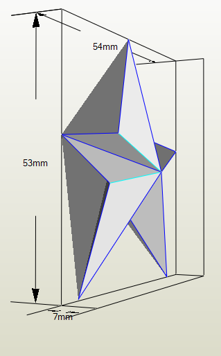

Enfin bref ! J'ai un soucis que je n'arrive pas à comprendre. J'ai un objet ouvert sur pepakura dans le format .obj, il comporte une face plate (comme pour accrocher au mur ou poser au sol). Pour le moment j'espère que vous suivez, le plus compliqué arrive...
Cette face en question, pepakura me rajoute "de la matière", il me rajoute de la hauteur à la face et du coup ça fausse tout mon patron 2D. Le problème c'est que la "matière rajoutée" ne peux même pas être découpée. C'est comme si elle était invisible mais une fois en 2D bien présente ! :cry:
Je ne comprend pas pourquoi il me fait ça. J'ai testé de réenregistrer mon fichier et même de le modifier un peu mais rien n'y fait. (je précise que mon objet est fait sur Blender). Voilà, j'espère vraiment que vous arriverez à m'aider j'ai absolument pas envie de tout recommencer à cause de ça... :mad:

Bonsoir Coco123,
Un problème classique sur pepakura mais c'est très facile à régler:
pepa n'aime pas les ngones: Les faces avec plus de 4 "edges".
Si ton modèle est fait sur blender c'est on ne peut plus silmple: Sélectionne la face en mode edition et utilise la commande "triangulate" ou utilse l'outil "knife" pour subdiviser cette face en quads.

Bonsoir,
Oh super ça a marché ! Merci beaucoup !!
